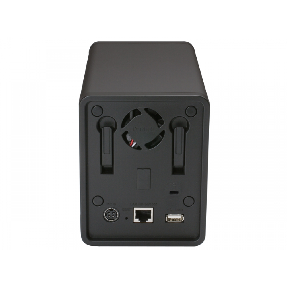

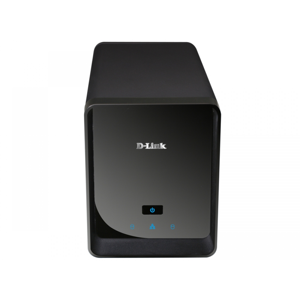

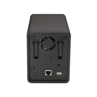

DNS-722-4   Сетевой видеорегистратор (NVR) с двумя отсеками для жестких дисков
DNS-722-4/A Вид сзадиВид спереди
