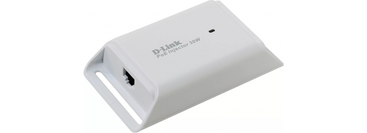

D-Link DPE-301GI представляет собой компактный и энергоэффективный инжектор питания по Ethernet (Power over Ethernet, PoE), разработанный для организации электропитания маломощных сетевых устройств, не оснащенных встроенной поддержкой данной технологии. Устройство реализует стандарт PoE 802.3af, что позволяет передавать по витой паре UTP/STP (категории 5e или выше) одновременно данные и электричество мощностью до 15,4 Вт. Этот гаджет является идеальным решением для питания таких устройств, как точки беспроводного доступа, IP-камеры, VoIP-телефоны или маломощные сетевые коммутаторы, в местах, где отсутствует или затруднена организация отдельной силовой розетки.
Инжектор выполнен в миниатюрном корпусе типа "wall-plug" (адаптер для розетки), что обеспечивает его легкую интеграцию в любую сетевую инфраструктуру без необходимости выделения места в стойке или использования дополнительных блоков питания. Он имеет два порта: LAN IN (Data & Power In) для подключения к сетевому коммутатору или маршрутизатору и LAN OUT (Data & Power Out) для подключения к конечному устройству. DPE-301GI работает в пассивном режиме (Mode B), подавая питание по свободным парам проводов (4,5+ и 7,8-), и автоматически определяет совместимость подключенного устройства с технологией PoE, предотвращая повреждение оборудования без такой поддержки. Напряжение на выходе составляет 48V DC.
Ключевыми преимуществами модели являются ее простота установки (plug-and-play), отсутствие необходимости в дополнительной конфигурации, а также компактность и портативность. Устройство не требует отдельного источника питания, питаясь от сети 100-240V через встроенный адаптер, что снижает кабельную нагрузку и упрощает развертывание. Основные сценарии использования: установка IP-камеры видеонаблюдения на потолке или фасаде здания, подключение точки доступа Wi-Fi в коридоре или подвесном потолке, организация рабочего места с IP-телефоном. Он особенно полезен при модернизации существующих сетей, где нужно добавить PoE-функциональность без замены коммутатора.
Основное ограничение связано с мощностными характеристиками. DPE-301GI поддерживает только стандарт 802.3af, что исключает возможность питания мощных устройств, требующих стандарта PoE+ (802.3at, до 30 Вт) или PoE++ (до 90 Вт). Максимальная длина кабеля UTP между инжектором и конечным устройством не должна превышать 100 метров для обеспечения стабильной передачи данных и питания. Для одновременного питания нескольких устройств потребуется несколько таких инжекторов или переход на управляемый PoE-коммутатор, что может быть менее экономично. Также важно учитывать суммарную нагрузку на электрическую сеть при использовании нескольких адаптеров.
D-Link DPE-301GI — это экономичное, простое и надежное решение для базовых задач по обеспечению питания через Ethernet. Он отлично подходит для небольших офисных проектов, систем видеонаблюдения начального уровня и сценариев, где необходимо быстро и без лишних затрат запитать одно или несколько маломощных устройств. Для более сложных и масштабируемых инфраструктур, где критичны централизованное управление питанием и высокая плотность PoE-устройств, рекомендуется рассматривать полноценные PoE-коммутаторы. DPE-301GI же остается удобным инструментом в арсенале системного администратора для решения локальных задач.
