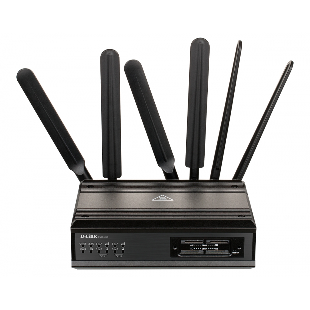

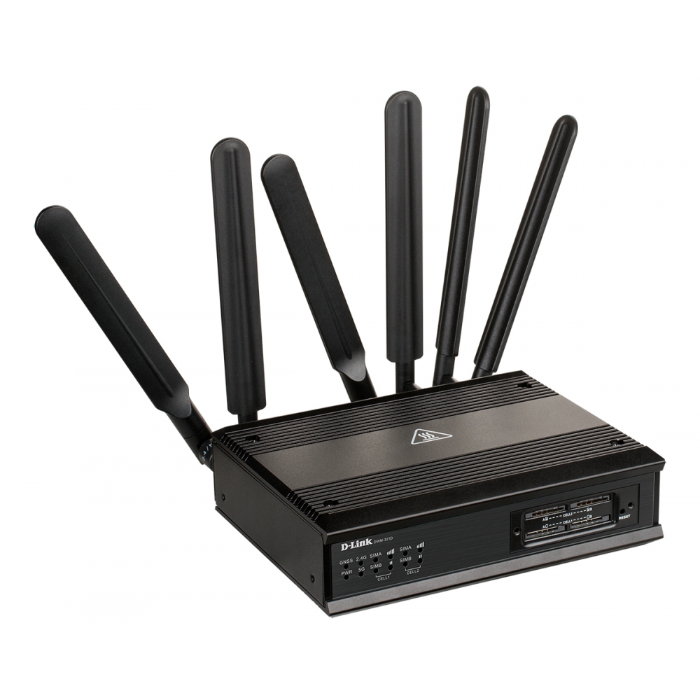

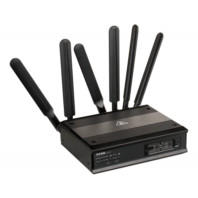

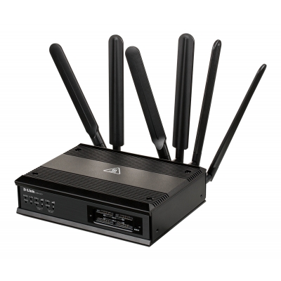

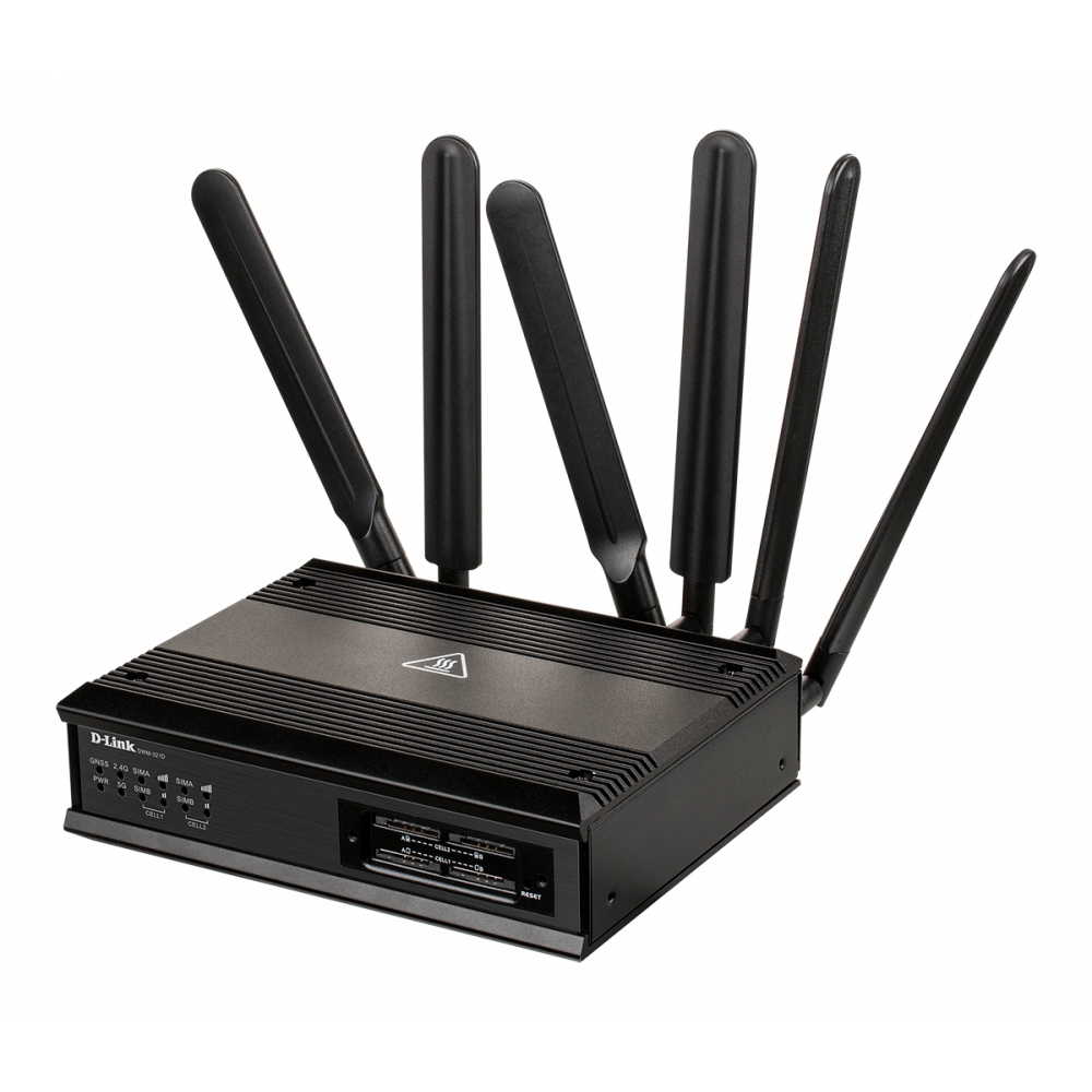

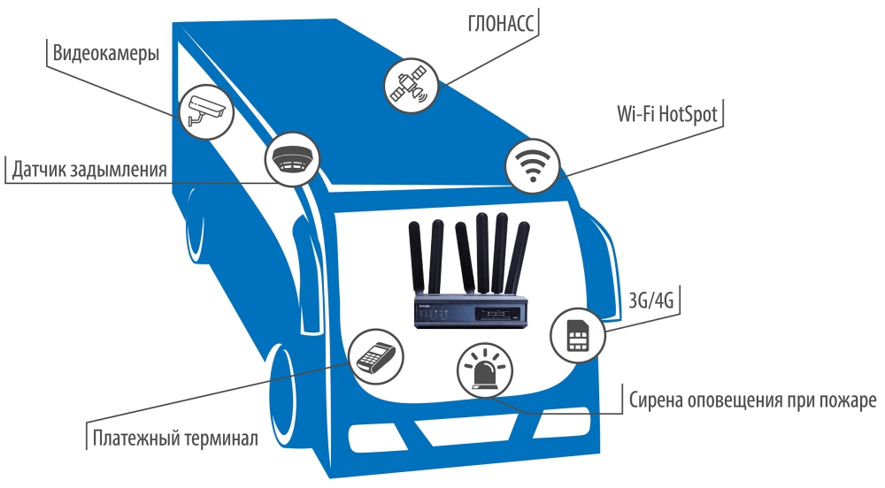

Беспроводной маршрутизатор D-Link DWM-321D оснащен двумя интерфейсами LTE Cat. 4 и обеспечивает мобильное 3G/4G-соединение со скоростью приема данных до 150 Мбит/с и скоростью передачи данных до 50 Мбит/с. Данное устройство предназначено для построения Hot Spot в передвижном транспорте, например в личных автомобилях, автобусах, троллейбусах, такси, и позволяет пассажирам получить доступ к сети Интернет с помощью беспроводных устройств. Кроме того, DWM-321D может применяться для организации вне офиса встреч, семинаров, конференций и других выездных бизнес-мероприятий. Наличие четырех слотов USIM/SIM позволяет использовать USIM/SIM-карты с самым выгодным для Вас тарифным планом и резервировать мобильное подключение на случай, если произойдет сбой в работе одного из операторов сотовой связи. Два модуля 4G LTE позволяют маршрутизатору использовать две активные USIM/SIM-карты, что обеспечивает автоматическое переключение на резервное мобильное соединение в случае сбоя в работе основного соединения.
Универсальное использование
Наличие WAN-порта и поддержка 3G/4G позволяют резервировать проводное подключение мобильным и наоборот, а также балансировать нагрузку. Широкий диапазон рабочих температур (от -30 до 70 °C) обеспечивает возможность эксплуатации DWM-321D в неблагоприятных условиях окружающей среды.
Антенна GNSS1
Подключение антенны GNSS1 к маршрутизатору DWM-321D позволяет отслеживать местоположение транспортного средства и детально проанализировать весь маршрут его движения.
Использование внешней Wi-Fi-антенны
Для подключения внешней Wi-Fi-антенны (кроме ANT70-1400N) необходим кабель-переходник ANT24-CB01N. Для увеличения расстояния между беспроводным устройством и внешней Wi-Fi-антенной рекомендуется дополнительно использовать кабельные удлинители ANT24-CB03N / ANT24-CB06N / ANT24-CB09N. При установке Wi-Fi-антенны вне помещения рекомендуется использовать модуль грозозащиты ANT-SP. 1Антенна GNSS не входит в комплект поставки.
Процессор • MT7621IAT (880 МГц)
Оперативная память • 256 МБ, NAND
Flash-память • 256 МБ, DDR3
Встроенный модем • Quectel EC25-E
Интерфейсы • Порт WAN/LAN 10/100/1000Base-T • 2 порта LAN 10/100/1000Base-T • 4 слота USIM/SIM • Клеммный блок с контактами PWR, GND, DI-1, DI-2, DO, IGN, Tx, Rx
Индикаторы • GNSS • PWR • 2.4G • 5G • SIM A, SIM B (CELL 1) • SIM A, SIM B (CELL 2)
Кнопки • Кнопка RESET для возврата к заводским настройкам
Антенна • Четыре съемные LTE/3G-антенны • Две съемные Wi-Fi-антенны • Разъем для антенны GNSS1

Размеры (Д x Ш x В) • 160 x 125 x 47 мм
Питание • От 9 В / 2 А до 36 В / 0,7 A +/- 5% постоянного тока
Температура • Рабочая: от -30 до 70 °C • Хранения: от -40 до 85 °C
Влажность • При эксплуатации: от 10% до 95% без конденсата • При хранении: от 0% до 95% без конденсата
• Беспроводной маршрутизатор DWM-321D • 4 антенны LTE/3G • 2 антенны Wi-Fi • Клеммный блок • 2 крепежных кронштейна • Комплект для монтажа • Краткое руководство по установке
