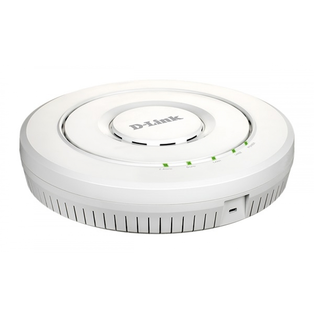

Wi-Fi 6 унифицированная точка доступа D-Link DWL-X8630AP предназначена для организации масштабируемых беспроводных сетей на предприятиях малого и среднего бизнеса. DWL-X8630AP поддерживает стандарт беспроводной связи 802.11ax и одновременную работу в двух диапазонах частот 2,4 ГГц и 5 ГГц, что позволяет применять точку доступа для решения широкого ряда сетевых задач, в том числе требовательных к пропускной способности. Точка доступа DWL-X8630AP может работать как в автономном режиме, так и под управлением унифицированных беспроводных контроллеров D-Link1. Благодаря удобному управлению и высокой скорости соединения устройство легко интегрируется в любую существующую сетевую инфраструктуру, которая в дальнейшем может быть масштабирована в соответствии с требованиями пользователя.   Стандарт Wi-Fi 6 (802.11ax)

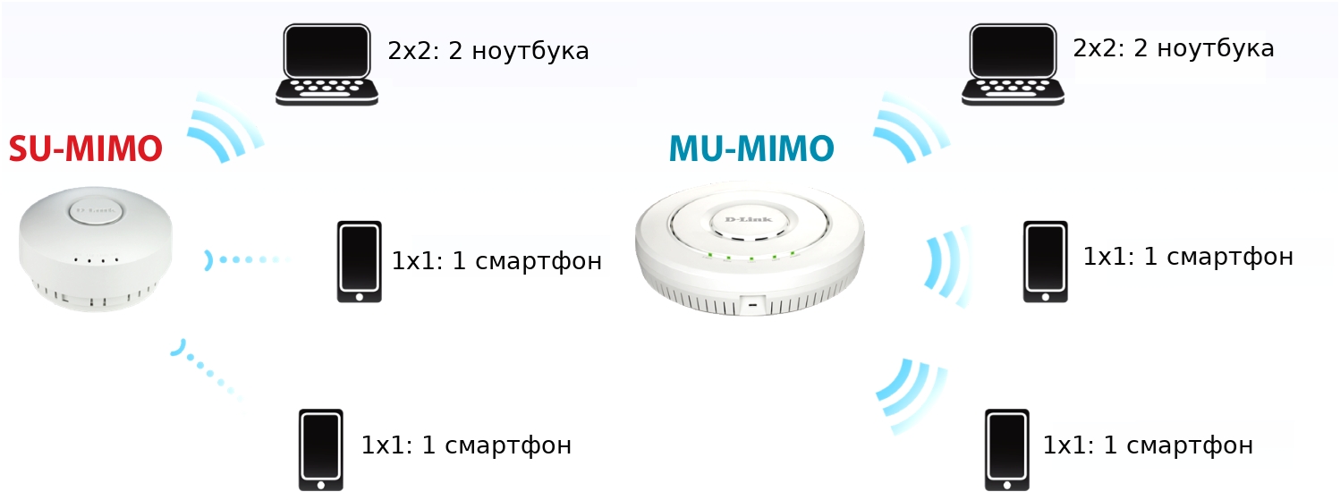

Беспроводная точка доступа DWL-X8630AP поддерживает технологию MU-MIMO (Multi-User Multiple Input Multiple Output), благодаря которой устройство может одновременно передавать данные нескольким клиентам через разные антенны. Это позволяет более эффективно использовать радиоканал для передачи данных и значительно увеличивает общую пропускную способность сети.   Сравнение технологий SU-MIMO и MU-MIMO при одновременной передаче данных нескольким беспроводным клиентам

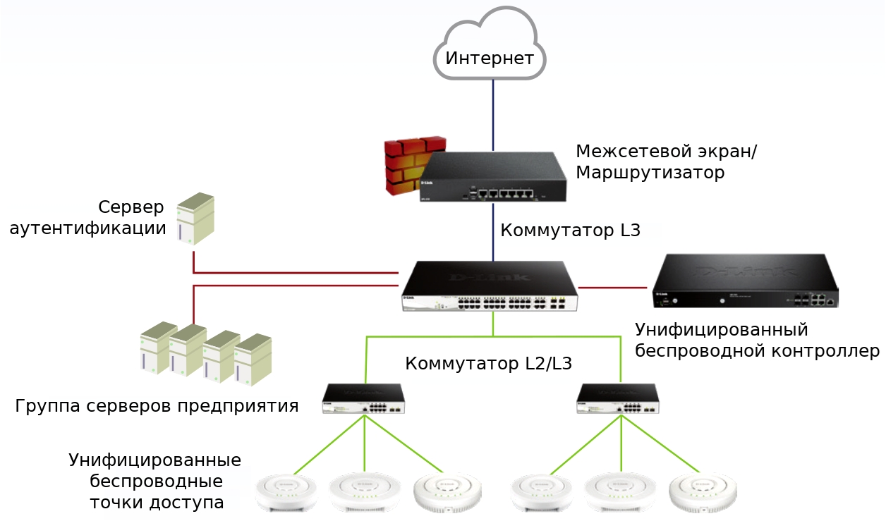

Точка доступа DWL-X8630AP поддерживает централизованное управление при совместной работе с унифицированными контроллерами D-Link1, что позволяет легко и эффективно осуществлять настройку и управление большим количеством ТД. При обнаружении контроллером точек доступа администратор может задать конфигурацию сразу для всех устройств вместо того, чтобы настраивать каждое по отдельности.   Легкая установка

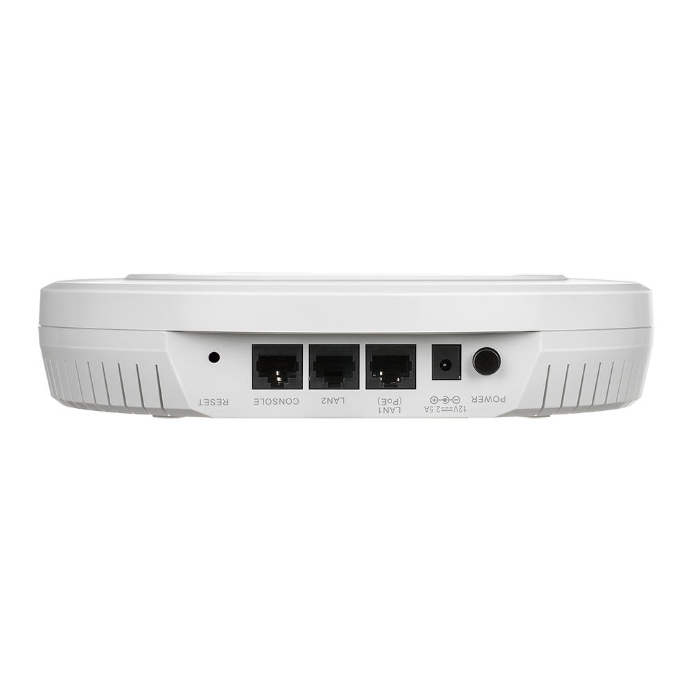

Интерфейсы • 802.11a/b/g/n/ac/ax (Wi-Fi 6) • Порт LAN 1 100/1000/2.5GBase-T с поддержкой PoE 802.3at • Порт LAN 2 10/100/1000Base-T • Консольный порт с разъемом RJ-45

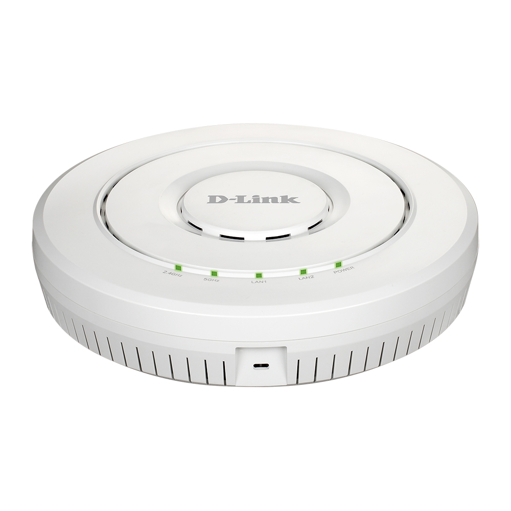

Индикаторы • Power • LAN1 • LAN2 • 2.4 GHz • 5 GHz
Кнопки • Кнопка выключения питания • Кнопка Reset
