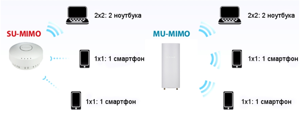

  Технология MU-MIMO Одновременная передача данных сразу нескольким устройствам

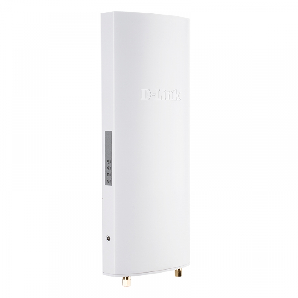

Внешняя унифицированная беспроводная точка доступа D-Link DWL-6720AP предназначена для организации масштабируемых беспроводных сетей на предприятиях малого и среднего бизнеса. DWL-6720AP поддерживает стандарт беспроводной связи 802.11ac Wave 2 и одновременную работу в двух диапазонах частот 2,4 ГГц и 5 ГГц, что позволяет применять точку доступа для решения широкого ряда сетевых задач, в том числе требовательных к пропускной способности. Точка доступа DWL-6720AP может работать как в автономном режиме, так и под управлением унифицированных беспроводных контроллеров D-Link. Благодаря удобному управлению и высокой скорости соединения устройство легко интегрируется в любую существующую сетевую инфраструктуру, которая в дальнейшем может быть масштабирована в соответствии с требованиями пользователя.   Технология MU-MIMO Беспроводная точка доступа DWL-6720AP поддерживает технологию MU-MIMO (Multi-User Multiple Input Multiple Output), благодаря которой устройство может одновременно передавать данные нескольким клиентам через разные антенны. Это позволяет более эффективно использовать радиоканал для передачи данных и значительно увеличивает общую пропускную способность сети.   Сравнение технологий SU-MIMO и MU-MIMO при одновременной передаче данных нескольким беспроводным клиентам   Централизованное управление Точка доступа DWL-6720AP поддерживает централизованное управление при совместной работе с унифицированными контроллерами D-Link, что позволяет легко и эффективно осуществлять настройку и управление большим количеством ТД. При обнаружении контроллером точек доступа администратор может задать конфигурацию сразу для всех устройств вместо того, чтобы настраивать каждое по отдельности.   Легкая установка Беспроводную точку доступа можно разместить на стене или мачте. DWL-6720AP поддерживает технологию Power over Ethernet (PoE), позволяющую установить устройство в местах, где недоступны электрические розетки.   Расширенные функции беспроводной сети Стандарт 802.1p Quality of Service (QoS) и технология WMM (Wi-Fi Multimedia) позволяют увеличить производительность сети при одновременной передаче разных типов данных, а также обеспечивают приоритизацию чувствительного к задержкам трафика, например, VoIP или потокового видео. Соответственно, такой трафик будет обрабатываться в первую очередь даже в случае высокой загруженности сети. Точка доступа поддерживает функционал, используемый для балансировки нагрузки: возможность ограничивать подключение клиентов к точке доступа, если загрузка этой точки превысила заданное пороговое значение. Технология Band Steering позволяет устройству оптимизировать передачу данных между диапазонами, предотвращая перегрузку сети.  В свою очередь благодаря технологии Airtime Fairness DWL-6720AP способна выделить равное количество времени для передачи данных каждому из подключенных клиентов, обеспечивая высокую пропускную способность даже при подключении медленных устройств. При работе под управлением беспроводных контроллеров серии DWC, точки доступа поддерживают функционал для улучшения качества роуминга2 - 802.11k (Radio Resource Measurement), а также 802.11v3 и 802.11r3 (Fast BSS Transition).  Использование внешней антенны

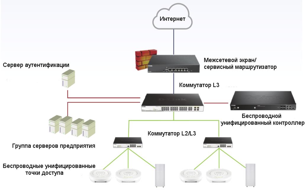

Для подключения внешней антенны (кроме ANT70-1400N) необходим кабель-переходник ANT24-CB01N. Для увеличения расстояния между беспроводным устройством и внешней антенной рекомендуется дополнительно использовать кабельные удлинители ANT24-CB03N / ANT24-CB06N / ANT24-CB09N. При установке антенны вне помещения рекомендуется использовать модуль грозозащиты ANT-SP.   Построение сетей средних и крупных предприятий с использованием коммутаторов L2/L3 1Максимальная скорость беспроводной передачи данных определена спецификациями стандарта IEEE 802.11n и IEEE 802.11ac. Скорость передачи данных может значительно отличаться от скорости беспроводного соединения. Условия, в которых работает сеть, а также факторы окружающей среды, включая объем сетевого трафика, строительные материалы и конструкции, и служебные данные сети могут снизить реальную пропускную способность. На радиус действия беспроводной сети могут влиять факторы окружающей среды. 2Функция доступна только при совместном использовании с беспроводными контроллерами D-Link серии DWC. 3Функции доступны при использовании прошивки версии 4.7.3.0 B002C или выше для точек доступа и прошивки версии 4.7.5.1 или выше для контроллеров DWC.

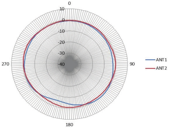

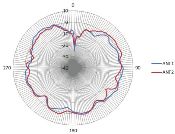

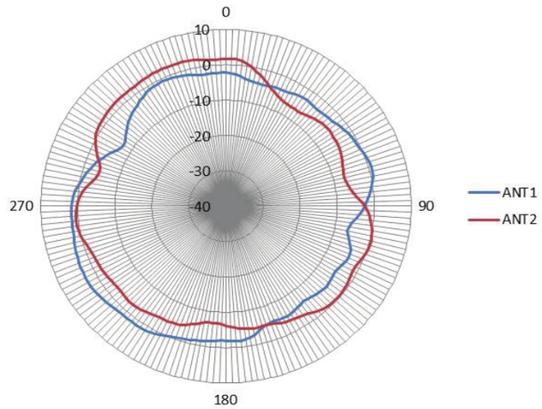

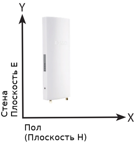

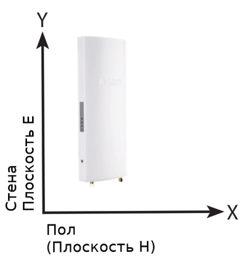

Антенны 2,4 ГГц при установке на стене/мачте
Положение Плоскость Н Плоскость Е

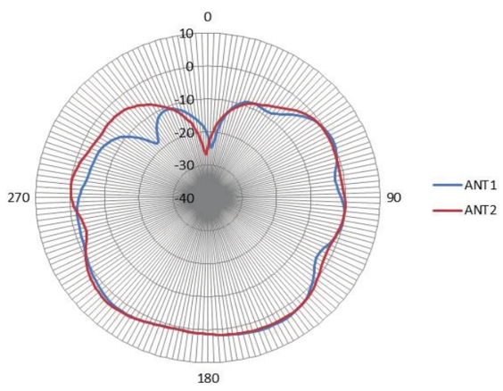

Антенны 5 ГГц при установке на стене/мачте
