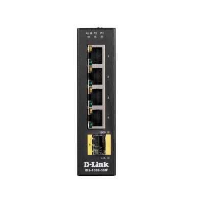

Неуправляемый коммутатор DIS-100G-5SW, оснащенный 4 портами 10/100/1000Base-T, а также портом 1000Base-X SFP, который используется для организации подключения к высокоскоростной магистрали, предназначен для применения в сетях промышленных предприятий. Коммутатор поддерживает технологию Plug-and-play, позволяющую подключать к нему устройства без произведения дополнительных настроек.
Надежная конструкция
Металлический корпус (стандарт IP30) и широкий диапазон рабочих температур позволяют использовать DIS-100G-5SW в неблагоприятных условиях окружающей среды. Высокий уровень электромагнитной совместимости обеспечивает устойчивость коммутатора к воздействию сильных электромагнитных помех, а пассивная система охлаждения – бесшумную работу коммутатора. Данное устройство может быть закреплено на стене или установлено на DIN-рейку с помощью соответствующих кронштейнов. DIS-100G-5SW оснащен клеммным блоком для подключения до двух независимых источников питания DC1 и предоставляет пользователю возможность обеспечить бесперебойное питание в случае сбоя основного источника.

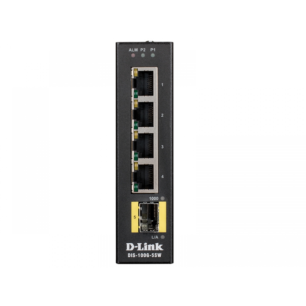

Интерфейсы • 4 порта 10/100/1000Base-T • 1 порт 1000Base-X SFP • Релейный выход для оповещения о сбое питания (максимальная коммутируемая нагрузка: 1 А / 24 В DC)
Индикаторы • ALM • P1/P2 • Link/Activity/Speed (на порт)

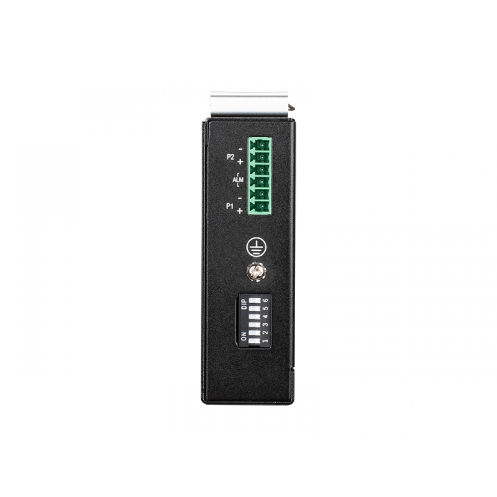

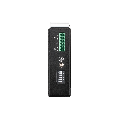

DIP-переключатель • Оповещение о сбое питания • Защита от широковещательного шторма
Разъем питания • DC: клеммный блок для подключения до двух независимых источников питания1 (от 12 В до 58 В DC)
