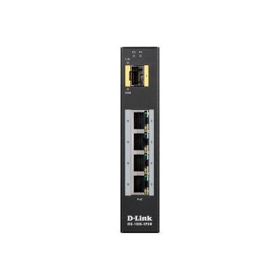

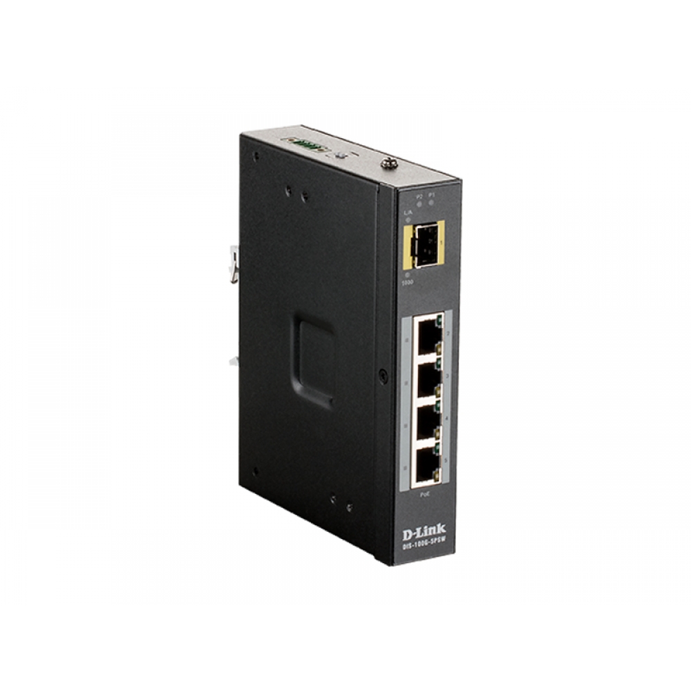

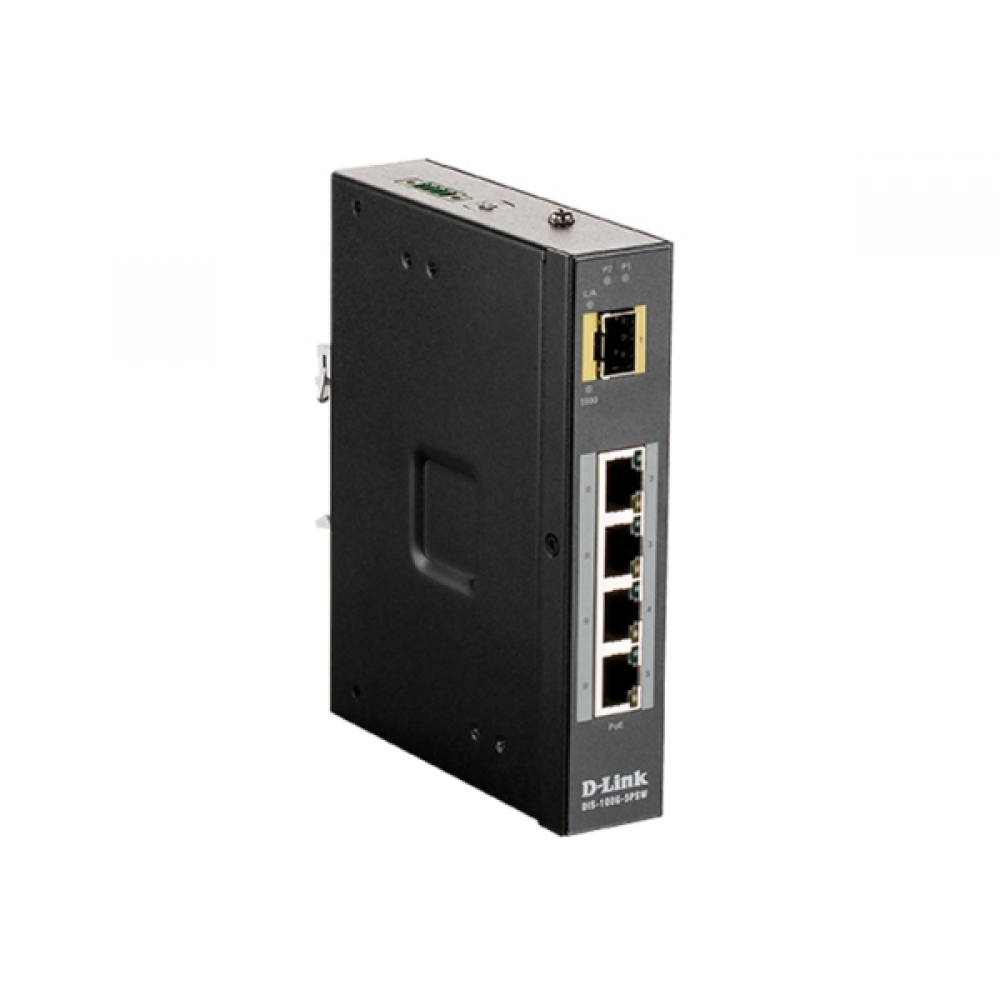

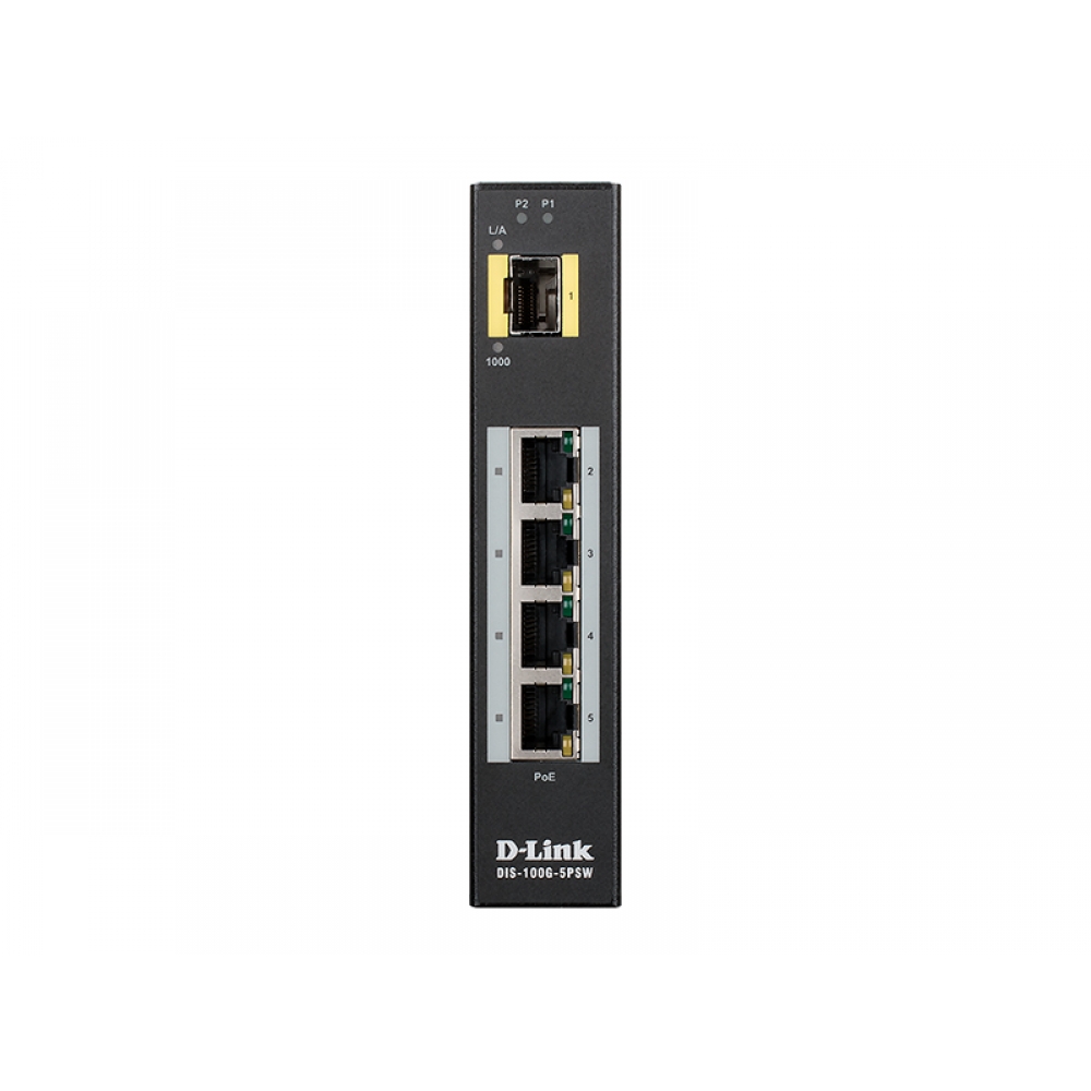

Неуправляемый коммутатор DIS-100G-5PSW, оснащенный 4 портами 10/100/1000Base-T с поддержкой Power over Ethernet (PoE), а также портом 1000Base-X SFP, который используется для организации подключения к высокоскоростной магистрали, предназначен для применения в сетях промышленных предприятий. Коммутатор поддерживает технологию Plug-and-play, позволяющую подключать к нему устройства без произведения дополнительных настроек.
Надежная конструкция

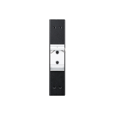

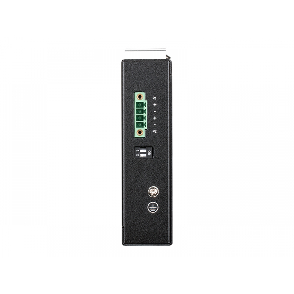

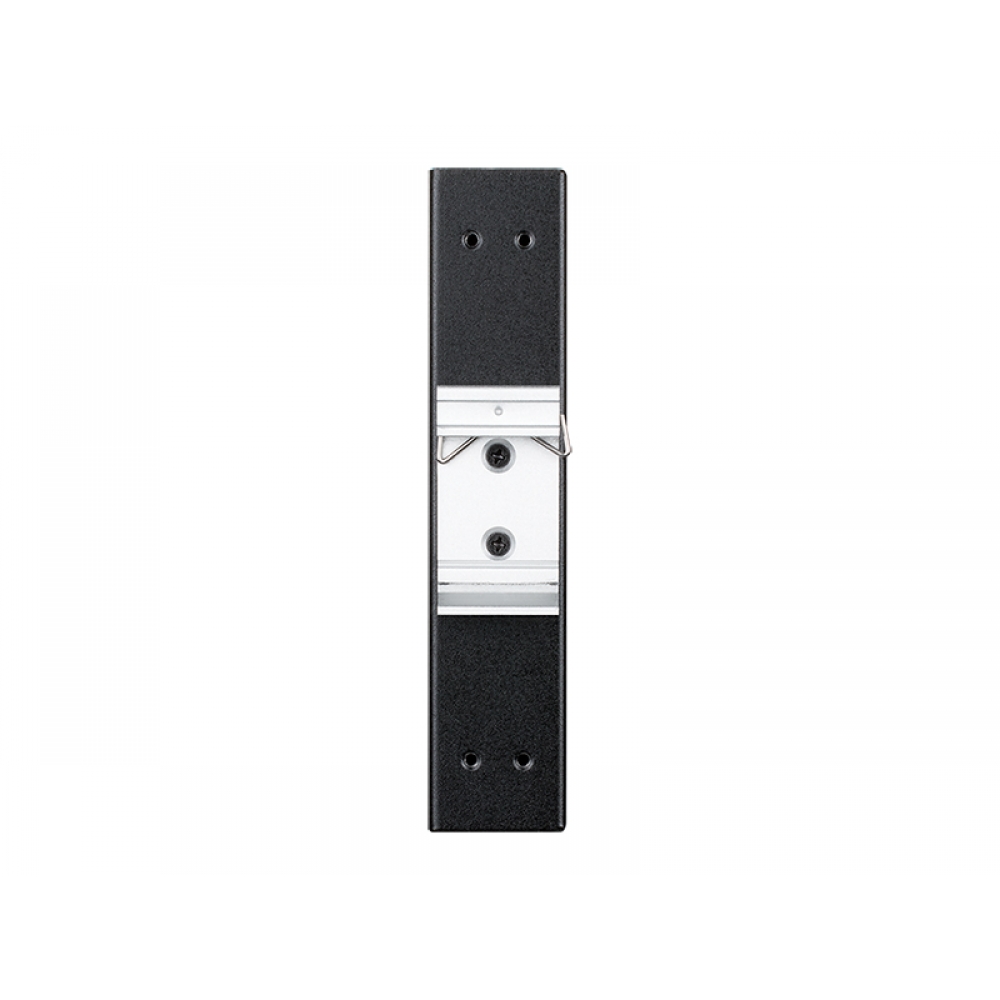

Металлический корпус (стандарт IP30) и широкий диапазон рабочих температур позволяют использовать DIS-100G-5PSW в неблагоприятных условиях окружающей среды. Высокий уровень электромагнитной совместимости обеспечивает устойчивость коммутатора к воздействию сильных электромагнитных помех, а пассивная система охлаждения – бесшумную работу коммутатора. Данное устройство может быть закреплено на стене или установлено на DIN-рейку с помощью соответствующих кронштейнов. DIS-100G-5PSW оснащен клеммным блоком для подключения до двух независимых источников питания DC1 и предоставляет пользователю возможность обеспечить бесперебойное питание в случае сбоя основного источника.

4 порта данного коммутатора поддерживают стандарт IEEE 802.3at PoE. Каждый порт PoE подает питание мощностью до 30 Вт при общем бюджете коммутатора 120 Вт (в зависимости от мощности подключенного источника питания), что позволяет пользователям подключать к DIS-100G-5PSW устройства, совместимые со стандартом 802.3at. Это позволяет размещать оборудование в труднодоступных местах вне зависимости от расположения электрических розеток и минимизировать прокладку кабеля.

Интерфейсы • 4 порта 10/100/1000Base-T с поддержкой PoE • 1 порт 1000Base-X SFP
Индикаторы • P1/P2 • Link/Activity/Speed (на порт) • Состояние PoE
DIP-переключатель • Защита от широковещательного шторма
Разъем питания • DC: клеммный блок для подключения до двух независимых источников питания1 (от 48 В до 58 В DC)
Корпус • Металлический корпус (стандарт IP30)

Порты с поддержкой PoE • Порты 2-5
Бюджет мощности PoE • До 120 Вт2 (макс. 30 Вт на порт PoE)
Размеры (Д x Ш x В) • 107 x 29 x 139 мм
Вес • 0,5 кг
Питание • 48-58 В DC (с возможностью подключения до двух источников питания (не входят в комплект поставки))
Максимальная потребляемая мощность • 131,57 Вт (функция PoE включена) • 4,46 Вт (функция PoE выключена)
Тепловыделение • 448,94 БТЕ/час (функция PoE включена) • 15,22 БТЕ/час (функция PoE выключена)
MTBF • Более 25 лет
Температура • Рабочая: от -40 до 75 °C • Хранения: от -40 до 85 °C
