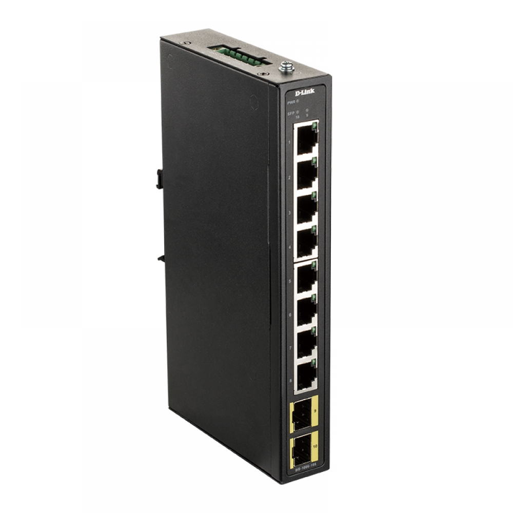

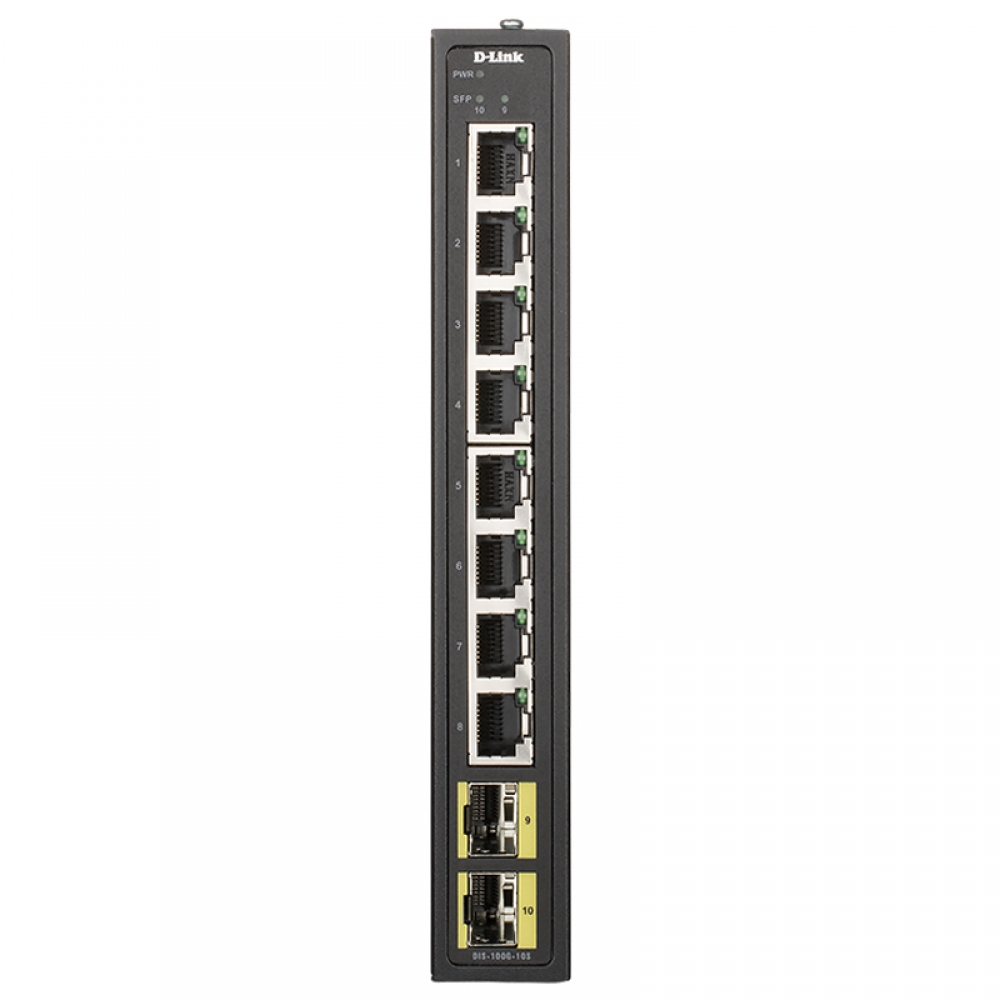

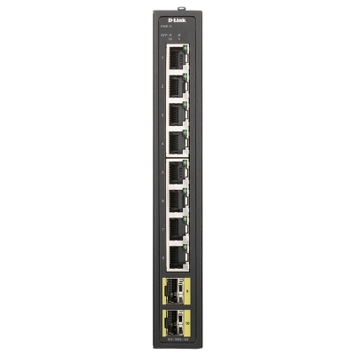

Неуправляемый коммутатор DIS-100G-10S, оснащенный 8 портами 10/100/1000Base-T, а также 2 портами 1000Base-X SFP, которые используются для организации подключения к высокоскоростной магистрали, предназначен для применения в сетях промышленных предприятий. Коммутатор поддерживает технологию Plug-and-play, позволяющую подключать к нему устройства без произведения дополнительных настроек.   Надежная конструкция

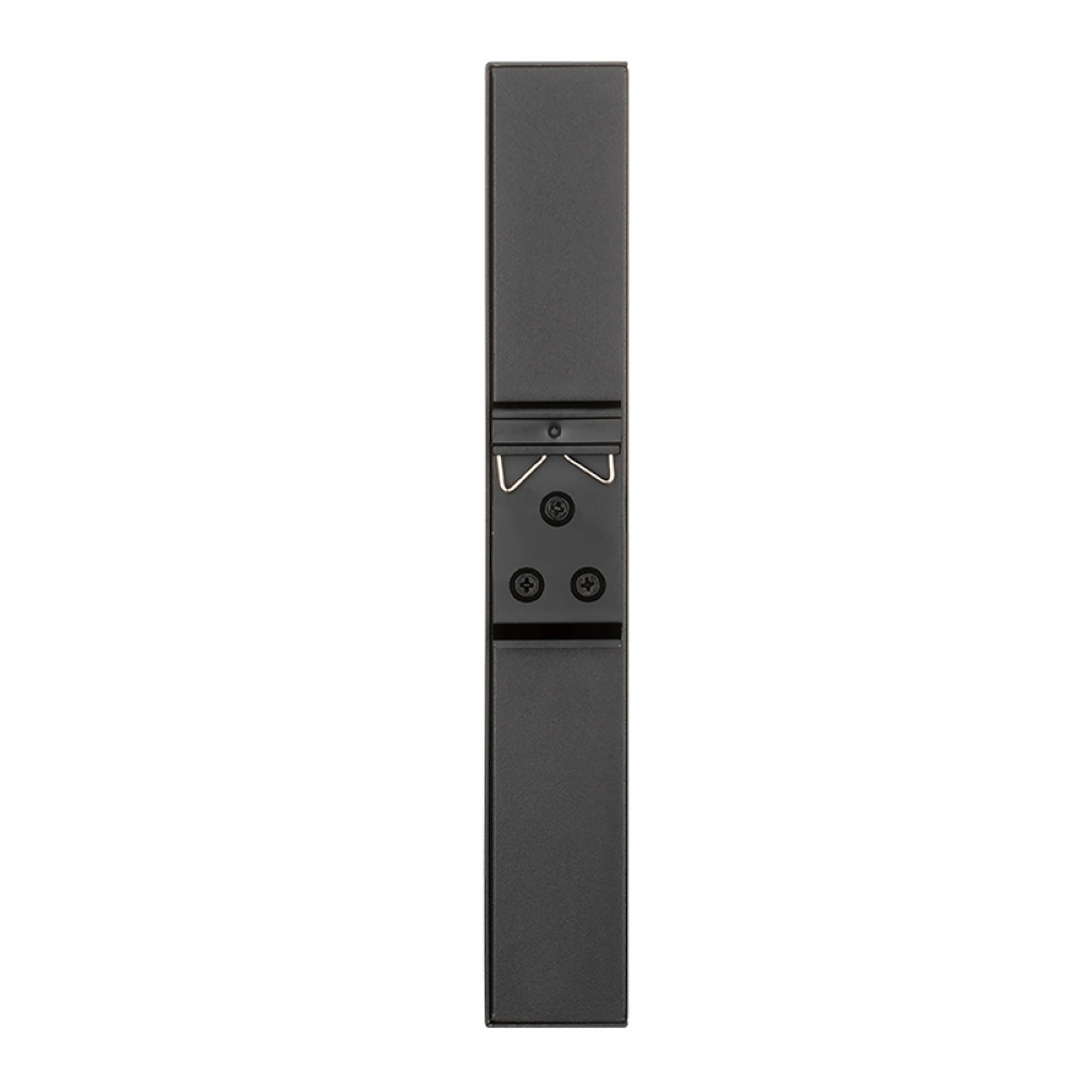

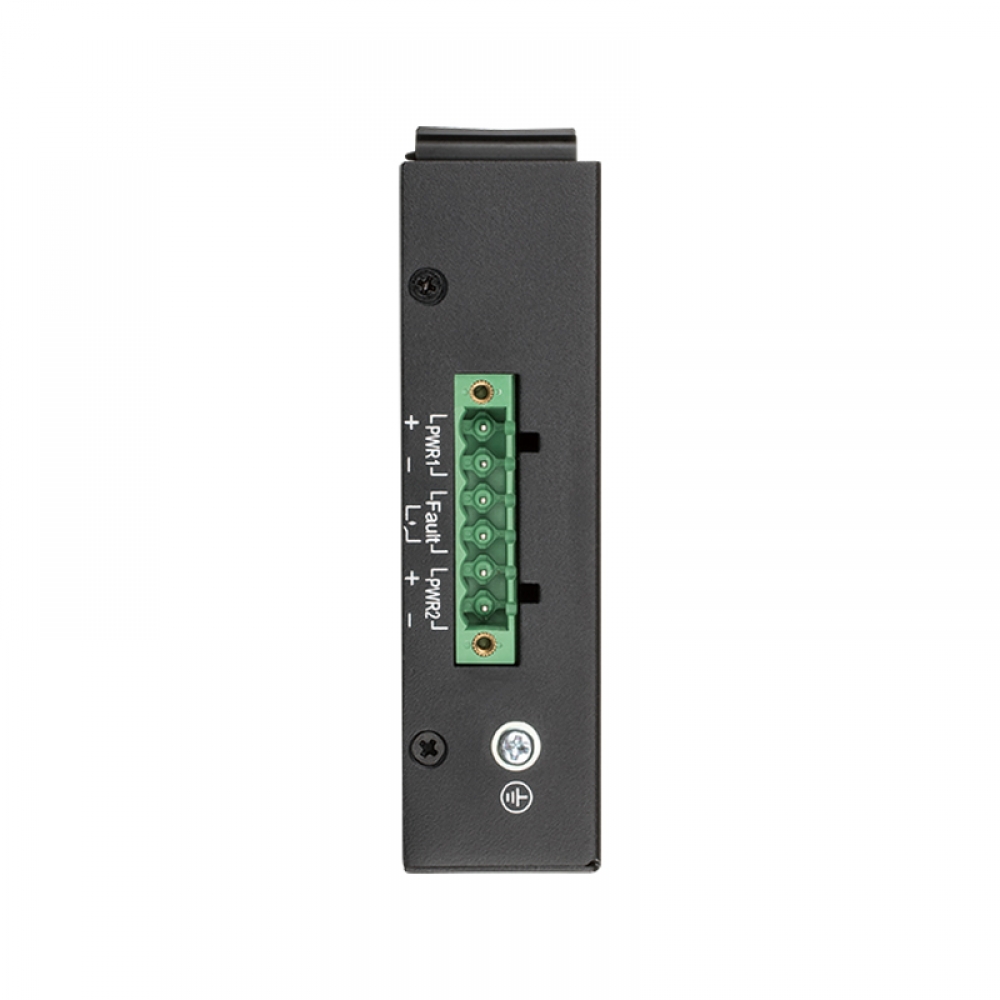

Металлический корпус (стандарт IP40) и широкий диапазон рабочих температур позволяют использовать DIS-100G-10S в неблагоприятных условиях окружающей среды. Высокий уровень электромагнитной совместимости обеспечивает устойчивость коммутатора к воздействию сильных электромагнитных помех, а пассивная система охлаждения – бесшумную работу коммутатора. Данное устройство может быть установлено на DIN-рейку с помощью соответствующего кронштейна. DIS-100G-10S оснащен клеммным блоком для подключения до двух независимых источников питания DC1 и предоставляет пользователю возможность обеспечить бесперебойное питание в случае сбоя основного источника.    Защита от статического электричества 6 кВ обеспечивает устойчивость медных портов к наведенному напряжению и предотвращает повреждение коммутатора и подключенных к нему устройств.   Эффективная передача данных
DIS-100G-10S поддерживает функцию QoS, которая приоритизирует сетевой трафик, обеспечивая, таким образом, эффективную передачу данных, чувствительных к задержкам, даже в сетях с интенсивным трафиком. Данная функция обеспечивает эффективную передачу медиаданных, например, поступающих от систем видеонаблюдения.   Экономия электроэнергии
Коммутатор DIS-100G-10S соответствует стандарту IEEE 802.3az Energy-Efficient Ethernet (EEE) и потребляет меньше электроэнергии при небольшом объеме трафика.   1Источники питания DC не входят в комплект поставки.

Интерфейсы • 8 портов 10/100/1000Base-T • 2 порта 1000Base-X SFP • Релейный выход для оповещения о сбое питания (максимальная коммутируемая нагрузка: 1 А / 24 В DC)
Индикаторы • PWR • SFP (на порт 1000Base-X) • Link/Activity (на порт 10/100/1000Base-T)
Разъем питания • DC: клеммный блок для подключения до двух независимых источников питания1 (от 12 В до 48 В DC)
