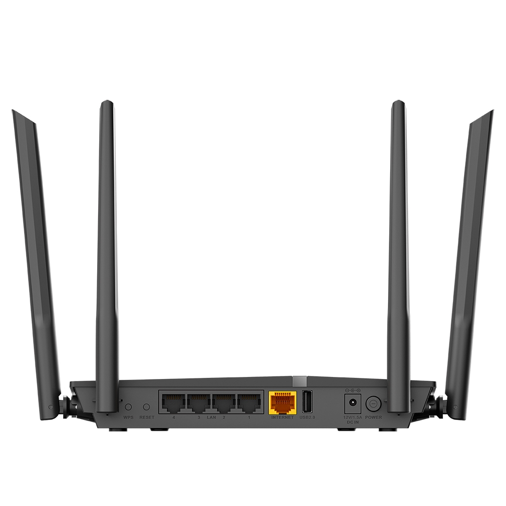

Маршрутизатор DIR-1260 предназначен для организации высокоскоростных проводных / беспроводных домашних сетей, безопасной удаленной работы c корпоративными ресурсами организаций, рекомендован для использования в сетях федеральных и региональных провайдеров, предоставляющих услуги скоростного доступа в Интернет, IP-телефонии, IPTV и OTT-сервисы в HD и Ultra HD-качестве.
USB-порт
Маршрутизатор оснащен USB-портом для подключения USB-модема, при помощи которого Вы сможете оперативно подключаться к сети Интернет. Кроме того, Вы можете подключить к USB-порту маршрутизатора USB-накопитель, который будет использоваться в качестве сетевого диска, или принтер. Для эффективного использования многофункционального USB-порта реализована возможность одновременной работы с несколькими USB-устройствами. Например, Вы можете получать доступ к мультимедийному контенту с подключенного HDD-накопителя и в то же время совместно использовать USB-принтер1.   Преобразование LAN/WAN, резервное WAN-соединение
Вы можете использовать любой Ethernet-порт маршрутизатора в качестве LAN- или WAN-порта. Новое поколение ПО поддерживает возможность назначения нескольких WAN-портов, например, для настройки основного и резервного WAN-соединения от разных провайдеров. Кроме того, возможно резервирование доступа к Интернету с использованием 3G/4G-модема.   Беспроводной интерфейс
Используя беспроводной маршрутизатор DIR-1260, Вы сможете быстро организовать высокоскоростную беспроводную сеть дома и в офисе, предоставив доступ к сети Интернет компьютерам и мобильным устройствам практически в любой точке (в зоне действия беспроводной сети). Одновременная работа в диапазонах 2,4 ГГц и 5 ГГц позволяет использовать беспроводную сеть для широкого круга задач. Маршрутизатор может выполнять функции базовой станции для подключения к беспроводной сети устройств, работающих по стандартам 802.11a, 802.11b, 802.11g, 802.11n и 802.11ac (со скоростью беспроводного соединения до 1167 Мбит/с)2.   Безопасное беспроводное соединение
Технология Multi-user MIMO позволяет распределить ресурсы маршрутизатора для эффективного использования Wi-Fi-сети несколькими беспроводными клиентами, сохраняя высокую скорость для потоковой передачи мультимедиа в высоком качестве, игр без задержек и быстрой передачи больших файлов. Использование технологии Transmit Beamforming позволяет динамически менять диаграмму направленности антенн и перераспределять сигнал точно в сторону беспроводных устройств, подключенных к маршрутизатору. Функция интеллектуального распределения Wi-Fi-клиентов будет полезна для сетей, состоящих из нескольких точек доступа или маршрутизаторов D-Link – настроив работу функции на каждом из них, Вы обеспечите подключение клиента к точке доступа (маршрутизатору) с максимальным уровнем сигнала. Возможность настройки гостевой Wi-Fi-сети позволит создать отдельную беспроводную сеть с индивидуальными настройками безопасности. Устройства гостевой сети смогут подключиться к Интернету, но будут изолированы от устройств и ресурсов локальной сети маршрутизатора.   4-портовый коммутатор
Беспроводной маршрутизатор DIR-1260 оснащен встроенным межсетевым экраном. Расширенные функции безопасности позволяют минимизировать последствия действий хакеров и предотвращают вторжения в Вашу сеть и доступ к нежелательным сайтам для пользователей Вашей локальной сети. Поддержка протокола SSH повышает безопасность при удаленной настройке маршрутизатора и управлении им за счет шифрования всего передаваемого трафика, включая пароли. Кроме того, маршрутизатор поддерживает протокол IPsec и позволяет организовывать безопасные VPN-туннели. Поддержка протокола IKEv2 позволяет обеспечить упрощенную схему обмена сообщениями и использовать механизм асимметричной аутентификации при настройке IPsec-туннеля. Маршрутизатор также поддерживает работу с сервисом контентной фильтрации SkyDNS, который предлагает больше настроек и возможностей для организации безопасной работы в Интернете как для домашних пользователей всех возрастных категорий, так и для профессиональной деятельности сотрудников офисов и предприятий. Также в устройстве реализована функция расписания для применения правил и настроек межсетевого экрана, перезагрузки маршрутизатора в указанное время или через заданные интервалы времени, а также включения/выключения беспроводной сети и Wi-Fi-фильтра. Новая функция блокировки рекламы поможет эффективно блокировать рекламные объявления, возникающие при просмотре web-страниц.   Простая настройка и обновление
Для настройки беспроводного маршрутизатора DIR-1260 используется простой и удобный встроенный web-интерфейс (доступен на нескольких языках). Мастер настройки позволяет быстро перевести DIR-1260 в режим маршрутизатора (для подключения к проводному или беспроводному провайдеру), точки доступа, повторителя или клиента и задать все необходимые настройки для работы в выбранном режиме за несколько простых шагов. Также DIR-1260 поддерживает настройку и управление с помощью мобильного приложения для устройств под управлением ОС Android и iOS. Вы легко можете обновить встроенное ПО – маршрутизатор сам находит проверенную версию ПО на сервере обновлений D Link и уведомляет пользователя о готовности установить его.

Процессор • MT7621DAT (880 МГц, двухъядерный)
Оперативная память • 128 MБ, DDR3
Flash-память • 128 МБ, NAND
Интерфейсы • Порт WAN 10/100/1000BASE-T • 4 порта LAN 10/100/1000BASE-T • Порт USB 2.0
Индикаторы • Питание • Интернет • Беспроводная сеть 2.4G • Беспроводная сеть 5G
Кнопки • Кнопка POWER для включения/выключения питания • Кнопка RESET для возврата к заводским настройкам • Кнопка WPS для установки беспроводного соединения и включения/выключения беспроводной сети
Антенна • Четыре внешние несъемные антенны с коэффициентом усиления 5 дБи
Схема MIMO • 2 x 2, MU-MIMO
Типы подключения WAN • Мобильный интернет (при использовании поддерживаемого USB-модема) • PPPoE • IPv6 PPPoE • PPPoE Dual Stack • Статический IPv4 / Динамический IPv4 • Статический IPv6 / Динамический IPv6 • PPPoE + Статический IP (PPPoE Dual Access) • PPPoE + Динамический IP (PPPoE Dual Access) • PPTP/L2TP + Статический IP • PPTP/L2TP + Динамический IP • L2TP Dual Stack • IPIP6 в режиме DSLite • 6in4 • 6to4 • 6rd
Сетевые функции • DHCP-сервер/relay • Расширенная настройка встроенного DHCP-сервера • Назначение IPv6-адресов в режиме Stateful/Stateless, делегирование префикса IPv6 • Автоматическое получение LAN IP-адреса (в режимах точка доступа, повторитель, клиент) • DNS relay • Dynamic DNS • Статическая IP-маршрутизация • Статическая IPv6-маршрутизация • IGMP/MLD Proxy • RIP • Поддержка UPnP IGD • Поддержка VLAN • Поддержка функции ping со стороны внешней сети (WAN ping respond) • Поддержка механизма SIP ALG • Поддержка RTSP • Резервирование WAN • Преобразование LAN/WAN • Поддержка нескольких WAN-портов • Настройка скорости, режима дуплекса и функции управления потоком (flow control) в режиме автоматического согласования / Ручная настройка скорости и режима дуплекса для каждого Ethernet-порта • Встроенное приложение UDPXY • Дополнение XUPNPD • Равномерное распределение нагрузки при использовании нескольких WAN-соединений (балансировка трафика) • Поддержка протокола VRRP • Зеркалирование портов (Port mirroring)
Функции межсетевого экрана • Преобразование сетевых адресов (NAT) • Контроль состояния соединений (SPI) • IP-фильтр • IPv6-фильтр • MAC-фильтр • URL-фильтр • Функция блокировки рекламы • DMZ-зона • Виртуальные серверы • Встроенный сервис контентной фильтрации SkyDNS
VPN • IPsec/PPTP/L2TP/PPPoE pass-through • PPTP/L2TP-серверы • PPTP/L2TP-туннели • Клиент L2TP/IPsec (L2TP over IPsec) • GRE/EoGRE/EoIP-туннели • IPsec-туннели   - Транспортный/туннельный режим   - Поддержка протокола IKEv1/IKEv2   - Шифрование DES   - Функция NAT Traversal   - Поддержка протокола DPD (функция Keep-alive для VPN-туннелей)
Функции USB-интерфейса • USB-модем   - Автоматическое подключение к доступному типу поддерживаемой сети (4G/3G/2G)   - Автоматическая настройка соединения при подключении USB-модема   - Включение/выключение проверки PIN-кода, смена PIN-кода1   - Отправка, получение, чтение и удаление SMS-сообщений1   - Поддержка USSD-запросов1 • USB-накопитель   - Файловый браузер   - Принт-сервер   - Учетные записи для доступа к накопителю   - Встроенный сервер Samba/FTP/DLNA   - Встроенный torrent-клиент Transmission, возможность скачивания файлов на USB‑накопитель и с него
Управление и мониторинг • Локальный и удаленный доступ к настройкам по SSH/TELNET/WEB (HTTP/HTTPS) • Web-интерфейс настройки и управления на нескольких языках • Поддержка приложения D-Link Assistant для устройств под управлением ОС Android и iOS • Уведомление о проблемах с подключением и автоматическое перенаправление к настройкам • Обновление ПО маршрутизатора через web-интерфейс • Автоматическое уведомление о наличии новой версии ПО • Сохранение и загрузка конфигурации • Возможность передачи журнала событий на удаленный сервер или подключенный USB-накопитель • Автоматическая синхронизация системного времени с NTP-сервером и ручная настройка даты и времени • Утилита ping • Утилита traceroute • Клиент TR-069 • SNMP-агент • Расписания для правил и настроек межсетевого экрана, автоматической перезагрузки, включения/выключения беспроводной сети и Wi-Fi-фильтра • Автоматическая загрузка файла конфигурации с сервера провайдера (Auto Provision)
Стандарты • IEEE 802.11ac Wave 2 • IEEE 802.11a/b/g/n • IEEE 802.11k/v
Дополнительные функции • Режим «клиент» • WMM (Wi-Fi QoS) • Информация о подключенных Wi-Fi-клиентах • Расширенные настройки • Интеллектуальное распределение Wi-Fi-клиентов • Гостевая Wi-Fi-сеть / поддержка MBSSID • Периодическое сканирование каналов, автоматический переход на более свободный канал • Поддержка TX Beamforming для диапазона 5 ГГц • Автоматическое согласование ширины канала с условиями окружающей среды (20/40 Coexistence) • Поддержка технологии STBC
Скорость беспроводного соединения • IEEE 802.11a: 6, 9, 12, 18, 24, 36, 48 и 54 Мбит/с • IEEE 802.11b: 1, 2, 5,5 и 11 Мбит/с • IEEE 802.11g: 6, 9, 12, 18, 24, 36, 48 и 54 Мбит/с • IEEE 802.11n (2,4 ГГц/5 ГГц): от 6,5 до 300 Мбит/с (от MCS0 до MCS15) • IEEE 802.11ac (5 ГГц): от 6,5 до 867 Мбит/с (от MCS0 до MSC9)
Выходная мощность передатчика   Максимальное значение мощности передатчика будет изменяться в соответствии с правилами радиочастотного регулирования в Вашей стране • 802.11a (типичная при комнатной температуре 25 °C) 15 дБм при 6~54 Мбит/с   • 802.11b (типичная при комнатной температуре 25 °C) 15 дБм при 1~11 Мбит/с   • 802.11g (типичная при комнатной температуре 25 °C) 15 дБм при 6~54 Мбит/с   • 802.11n (типичная при комнатной температуре 25 °C) 2,4 ГГц: HT20/HT40 15 дБм при MCS0~15 5 ГГц: HT20/HT40 15 дБм при MCS0~15   • 802.11ac (типичная при комнатной температуре 25 °C) VHT20 15 дБм при MCS0~7 VHT40/VHT80 15 дБм при MCS0~9
Чувствительность приемника • 802.11a (типичная при PER < 10% для пакета размером 1000 байт при комнатной температуре 25 °C) -93 дБм при 6 Мбит/c -90 дБм при 9 Мбит/c -90 дБм при 12 Мбит/c -87 дБм при 18 Мбит/c -84 дБм при 24 Мбит/c -81 дБм при 36 Мбит/c -77 дБм при 48 Мбит/c -75 дБм при 54 Мбит/c   • 802.11b (типичная при PER = 8% для пакета размером 1000 байт при комнатной температуре 25 °C) -96 дБм при 1 Мбит/с -93 дБм при 2 Мбит/с -92 дБм при 5,5 Мбит/с -88 дБм при 11 Мбит/с   • 802.11g (типичная при PER < 10% для пакета размером 1000 байт при комнатной температуре 25 °C) -93 дБм при 6 Мбит/c -91 дБм при 9 Мбит/c -91 дБм при 12 Мбит/c -88 дБм при 18 Мбит/c -85 дБм при 24 Мбит/c -82 дБм при 36 Мбит/c -77 дБм при 48 Мбит/c -75 дБм при 54 Мбит/c   • 802.11n (типичная при PER = 10% для пакета размером 1000 байт при комнатной температуре 25 °C) 2,4 ГГц, HT20 -92 дБм при MCS0 -89 дБм при MCS1 -87 дБм при MCS2 -84 дБм при MCS3 -80 дБм при MCS4 -76 дБм при MCS5 -75 дБм при MCS6 -73 дБм при MCS7 2,4 ГГц, HT40 -89 дБм при MCS0 -86 дБм при MCS1 -84 дБм при MCS2 -81 дБм при MCS3 -77 дБм при MCS4 -73 дБм при MCS5 -72 дБм при MCS6 -70 дБм при MCS7 5 ГГц, HT20 -91 дБм при MCS0 -88 дБм при MCS1 -86 дБм при MCS2 -83 дБм при MCS3 -79 дБм при MCS4 -76 дБм при MCS5 -74 дБм при MCS6 -73 дБм при MCS7 5 ГГц, HT40 -90 дБм при MCS0 -85 дБм при MCS1 -83 дБм при MCS2 -80 дБм при MCS3 -76 дБм при MCS4 -73 дБм при MCS5 -72 дБм при MCS6 -70 дБм при MCS7   • 802.11ac (типичная при PER = 10% для пакета размером 1000 байт при комнатной температуре 25 °C) VHT20 -91 дБм при MCS0 -89 дБм при MCS1 -87 дБм при MCS2 -84 дБм при MCS3 -81 дБм при MCS4 -76 дБм при MCS5 -75 дБм при MCS6 -73 дБм при MCS7 -71 дБм при MCS8 VHT40 -89 дБм при MCS0 -86 дБм при MCS1 -83 дБм при MCS2 -79 дБм при MCS3 -77 дБм при MCS4 -73 дБм при MCS5 -72 дБм при MCS6 -70 дБм при MCS7 -67 дБм при MCS8 -65 дБм при MCS9 VHT80 -85 дБм при MCS0 -82 дБм при MCS1 -80 дБм при MCS2 -78 дБм при MCS3 -74 дБм при MCS4 -70 дБм при MCS5 -68 дБм при MCS6 -66 дБм при MCS7 -63 дБм при MCS8 -61 дБм при MCS9
Схемы модуляции • 802.11a: BPSK, QPSK, 16QAM, 64QAM с OFDM • 802.11b: DQPSK, DBPSK, DSSS, CCK • 802.11g: BPSK, QPSK, 16QAM, 64QAM с OFDM • 802.11n: BPSK, QPSK, 16QAM, 64QAM, 256QAM с OFDM • 802.11ac: BPSK, QPSK, 16QAM, 64QAM, до 256QAM с OFDM
Размеры (Д x Ш x В) • 238 x 156 x 31 мм
Вес • 328 г
Питание • Выход: 12 В постоянного тока, 1,5 А
• Маршрутизатор DIR-1260 • Адаптер питания постоянного тока 12В/1,5А • Ethernet-кабель • Документ «Краткое руководство по установке» (буклет)
