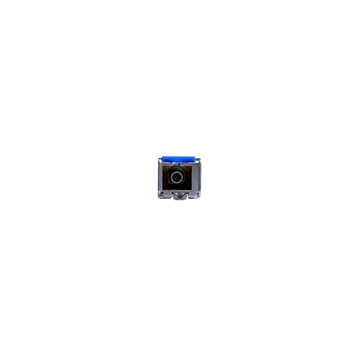

Двунаправленные гигабитные SFP-трансиверы DEM-330R и DEM-330T (работают в паре) для одномодового оптического кабеля разработаны для установки в порты SFP (Small Form-Factor Pluggable) сетевых устройств с целью приема и передачи данных по оптоволоконному кабелю. Данные трансиверы выполнены в компактном корпусе и обеспечивают высокоскоростную и надежную передачу данных на расстояния до 3 км (DEM-330R/3KM и DEM-330T/3KM) или 10 км (DEM-330R/10KM и DEM-330T/10KM), а также простоту в установке. Трансиверы DEM-330R/10KM и DEM-330T/10KM работают в паре. Трансиверы DEM-330R/3KM и DEM-330T/3KM работают в паре.   Идеальное решение для применения на разных расстояниях
Трансиверы DEM-330R и DEM-330T могут использоваться для соединения между собой коммутаторов, серверов и оптических модулей в сетях учебных учреждений или сетях MAN (Metropolitan Area Network). Обеспечивая передачу данных по оптоволоконному кабелю на расстоянии до 3 км (DEM-330R/3KM и DEM-330T/3KM) или 10 км (DEM-330R/10KM и DEM-330T/10KM), данные трансиверы обеспечивают работу с минимальным искажением сигнала и без потери производительности на протяженных оптических каналах связи.   Надежная передача данных
Трансиверы DEM-330R и DEM-330T обеспечивают прием и передачу данных по одному волокну, используя две разные длины волн. Данные трансиверы используется в паре. На одной стороне трансивер использует одну длину волны для передачи и вторую длину волны для приема данных. На другой стороне второй трансивер работает наоборот.   Соответствие стандартам
Трансиверы DEM-330R и DEM-330T используют стандартный симплексный разъем (LC-коннектор для DEM-330R/10KM и DEM-330T/10KM или SC-коннектор для DEM-330R/3KM и DEM-330T/3KM) для подключения оптоволоконного кабеля. Они соответствуют промышленным стандартам и совместимы с гигабитными коммутаторами D-Link. Все трансиверы D-Link поддерживают возможность горячего подключения. Подключение трансивера к включенному устройству не приведет к возникновению каких-либо проблем. Это позволяет подключать или отключать трансиверы без прерывания работы остальной сети, что облегчает техническое обслуживание и значительно сокращает время простоя.
Интерфейсы • 1 порт 1000Base-BX-U
Тип форм-фактора • SFP
Разъем • Симплексный SC (DEM-330R/3KM) • Симплексный LC (DEM-330R/10KM)
Стандарты • IEEE 802.3z 1000Base-BX-U
Расстояние передачи данных • 3 км (DEM-330R/3KM) • 10 км (DEM-330R/10KM)
Выходная оптическая мощность (Tx) • DEM-330R/3KM    - Макс.: -8 дБм    - Мин.: -15 дБм • DEM-330R/10KM    - Макс.: -3 дБм    - Мин.: -9 дБм
Входная оптическая мощность (Rx) • DEM-330R/3KM    - Макс.: -3 дБм    - Мин.: -20 дБм • DEM-330R/10KM    - Макс.: -3 дБм    - Мин.: -21  дБм
Чувствительность • -20 дБм (DEM-330R/3KM) • -21 дБм (DEM-330R/10KM)
Размеры (Д x Ш x В) • 63,8 x 13,7 x 8,5 мм (DEM-330R/3KM) • 55,4 x 13,7 x 8,5 мм (DEM-330R/10KM)
Питание • 3,3 В
Макс. входной ток • 220 мА
Экспертное заключение № 77.01.16.П.0006294.04.11 от 27.04.2011
DEM-330R/10KM/A1A WDM SFP-трансивер с 1 портом 1000Base-BX-U (Tx:1310 нм, Rx:1550 нм) для одномодового оптического кабеля (до 10 км, разъем LC)
DEM-330R/3KM/A1A WDM SFP-трансивер с 1 портом 1000Base-BX-U (Tx:1310 нм, Rx:1550 нм) для одномодового оптического кабеля (до 3 км, разъем SC)
