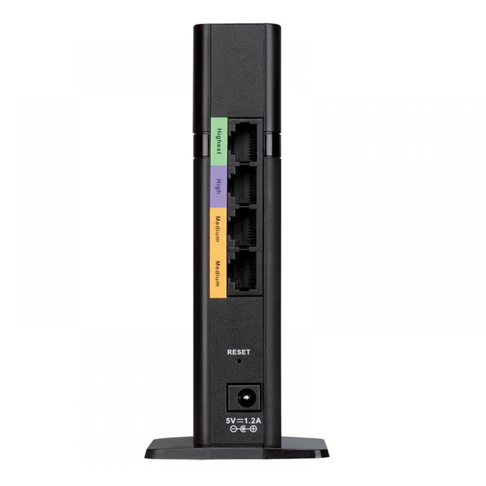

Беспроводной двухдиапазонный медиамост DAP-1513 предназначен для применения в современных домашних высокоскоростных мультимедийных сетях. С его помощью можно быстро подключить к беспроводной сети телевизор Smart TV, IPTV-приставку, сетевой накопитель или видеорегистратор, ПК, игровую консоль и любое другое устройство c Ethernet-портом. Медиамост DAP-1513 использует для передачи медиаконтента свободный от помех диапазон 5 ГГц. Функционал приоритизации трафика QoS на основе портов позволяет передавать одновременно несколько медийных потоков в HD-качестве без «рассыпания» картинки.
Поддержка двух диапазонов частот 2,4 и 5 ГГц
DAP-1513 поддерживает работу в диапазонах частот 2,4 или 5 ГГц с максимальной скоростью соединения до 300 Мбит/с. Для повышения производительности мультимедийной сети в качестве базового беспроводного маршрутизатора рекомендуются современные двухдиапазонные модели, поддерживающие диапазон 5 ГГц, например, DIR-806A, DIR-815/AC, DIR-825/AC и DIR-853.

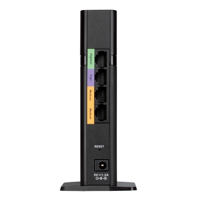

Медиамост DAP-1513 поддерживает функционал QoS на основе портов и оснащен 4 портами Ethernet c предустановленными приоритетами, позволяя одновременно подключить к беспроводной сети до четырех Ethernet-устройств в зависимости от степени критичности к скорости передачи информации и возможным задержкам. Например, такие устройства, как Smart TV, IPTV-приставки и игровые консоли, можно подключить к портам с большим приоритетом, а ПК и сетевые накопители – к портам с меньшим приоритетам, обеспечив тем самым оптимальные условия для их совместной работы без влияния на качество передачи и воспроизведения критичного к задержкам медийного контента при одновременно загружаемых торрентах и общении в социальных сетях.
Простая настройка и защита информации
Настройка DAP-1513 не предполагает наличия специальных знаний и необходимости ввода параметров беспроводной сети и т.п. Подключение создается последовательным нажатием кнопок WPS на DAP-1513 и маршрутизаторе. Защита передаваемой информации осуществляется с использованием современных механизмов шифрования WPA и WPA2.

| Интерфейсы | • IEEE 802.11b/g/n 2,4 ГГц • IEEE 802.11a/n 5 ГГц • 4 порта LAN 10/100Base-TX | ||||||||||||||||||||||||||||||||||||||||||||||||||||||||||||||||||||||||||||||||||||||||||

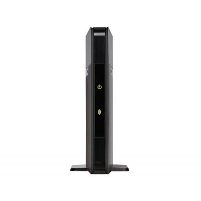

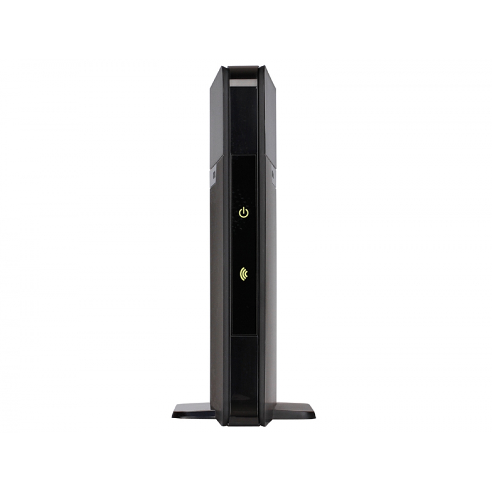

| Индикаторы | • Питание • Беспроводная сеть | ||||||||||||||||||||||||||||||||||||||||||||||||||||||||||||||||||||||||||||||||||||||||||
| Кнопки | • Кнопка Reset • Кнопка WPS | ||||||||||||||||||||||||||||||||||||||||||||||||||||||||||||||||||||||||||||||||||||||||||
| Антенна | • 4 внутренние всенаправленные антенны с коэффициентом усиления 3 dBi для 2,4 ГГц и 3 dBi для 5 ГГц | ||||||||||||||||||||||||||||||||||||||||||||||||||||||||||||||||||||||||||||||||||||||||||
| Схема MIMO | • 2x2 | ||||||||||||||||||||||||||||||||||||||||||||||||||||||||||||||||||||||||||||||||||||||||||
| Разъем питания | • Разъем для подключения адаптера питания (постоянный ток) | ||||||||||||||||||||||||||||||||||||||||||||||||||||||||||||||||||||||||||||||||||||||||||
