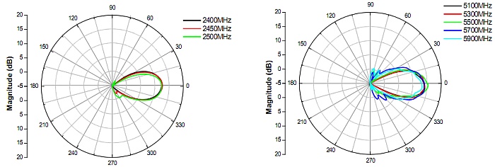

Диаграмма направленности в горизонтальной плоскости Порт 1 (H-Plane)

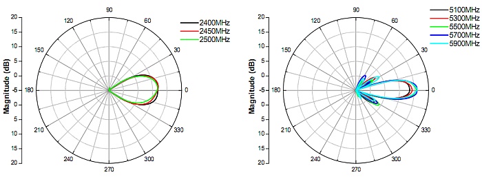

Порт 2 (H-Plane)

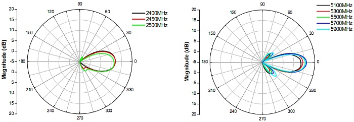

Порт 3 (H-Plane)

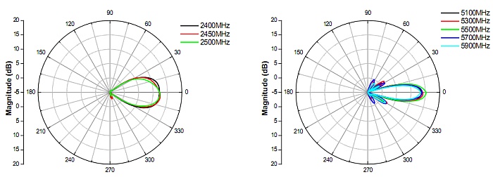

Диаграмма направленности в вертикальной плоскости
Порт 1 (V-Plane)

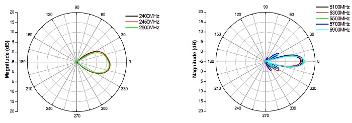

Порт 2 (V-Plane)
Порт 3 (V-Plane)

Диаграмма направленности в горизонтальной плоскости (HPBW/ H-PLANE)
+ 40°- 44° (диапазон частот 2,4ГГц)
+ 19° - 22° (диапазон частот 5,1ГГц)
Диаграмма направленности в вертикальной плоскости (HPBW/ V-PLANE)
+ 38°- 41° (диапазон частот 2,4ГГц)
+ 25° - 31° (диапазон частот 5,1ГГц)
